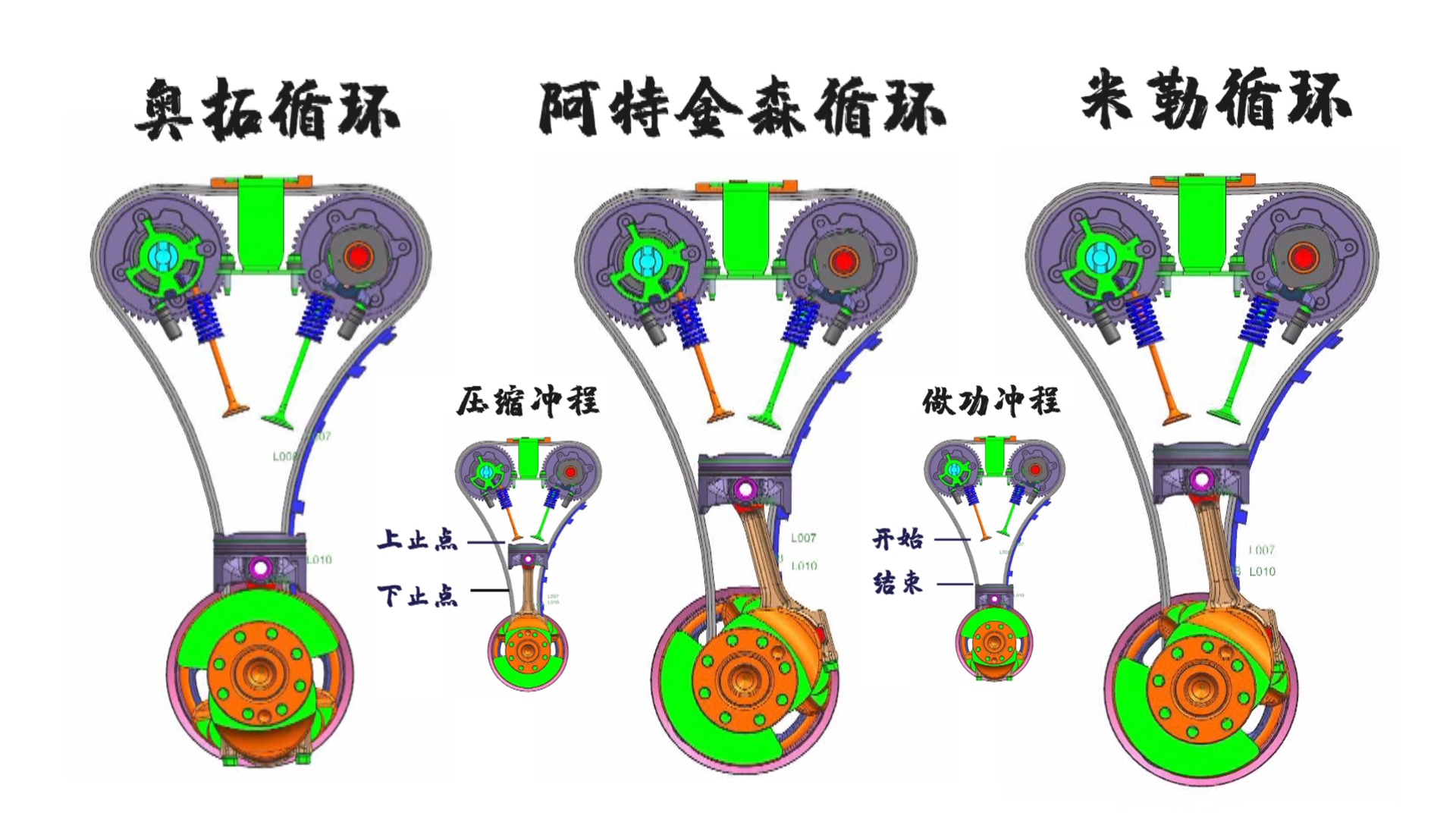

二、米勒循环:重构热力循环的时空维度2.1 理论突破:从奥托到米勒的范式转移
传统奥托循环中,压缩比(CR)与膨胀比(ER)相等,导致做功冲程能量转化存在理论极限。米勒循环通过进气门早关策略(EIVC)或晚关策略(LIVC),实现膨胀比大于压缩比(ER>CR),其核心原理可分解为三个维度:

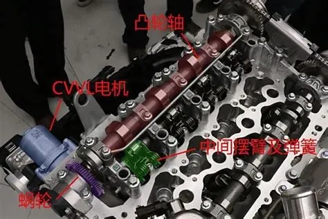

现代发动机通过电动可变气门正时(eVVT)与连续可变气门升程(CVVL)实现精准控制:
电动VVT技术:相比传统液压VVT,电动执行器响应速度提升40%,可在300ms内完成进气门相位调整。
CVVL系统:长城4N20发动机通过控制轴集成式设计,实现0-9.5mm连续升程调节,在低负荷工况下提前关闭进气门20°CA,降低泵气损失15%。

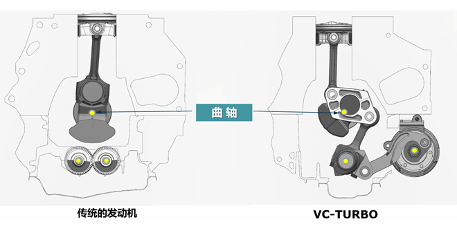

三、可变压缩比(VCR):突破物理极限的机械革命3.1 动态压缩比调节机制
传统发动机压缩比固定,导致:
低负荷工况:高压缩比引发爆震
高负荷工况:低压缩比限制热效率
日产VC-Turbo技术通过多连杆机构实现压缩比8:1-14:1无级切换:
