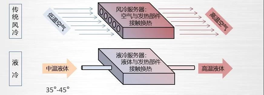

1. 技术原理与核心差异风冷技术原理通过空气对流散热,依赖风扇或空调系统强制空气流动
优势结构简单、成本低(初始投资比液冷低20-50%)、维护便捷
劣势换热效率低(空气导热系数仅为液体的1/1000)高温场景下温控能力有限电池包温差较大(风冷系统温差可达7℃,液冷可控制在3℃内),影响电芯一致性

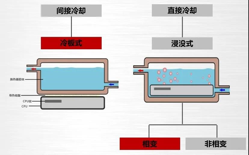

液冷技术原理利用冷却液(乙二醇、水基溶液等)循环散热,通过冷板或浸没式设计直接接触电池
优势换热效率高(液冷换热能力是风冷的6倍),支持高功率密度场景(如快充、大倍率放电)温度均匀性更优(液冷系统温差<5℃),延长电池循环寿命劣势结构复杂(需设计冷却板、管路、泵等),初始成本较高存在漏液风险,对密封性要求严格

          浸没式冷却(冷却液直接包裹电芯)实现零温差,但需解决成本与维护难题。
